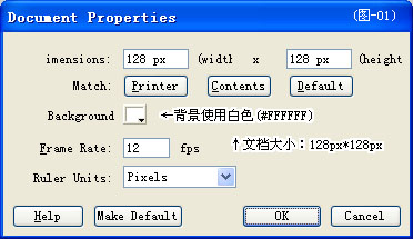

【三】点击菜单“Modify”→“Doucment”(快捷键Ctrl+J),设置“文档属性”的长宽为128px(像素)×128px,背景色为白色(#FFFFFF)。如图-01

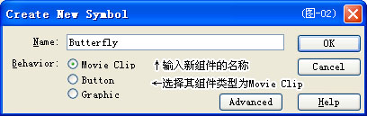

【四】点击菜单“Insert”→“New Symbol...”(快捷键Ctrl+F8),建立一个新的组件!如图-02

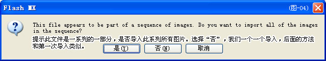

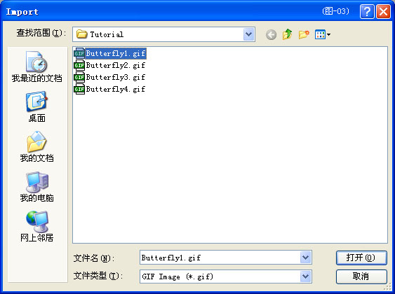

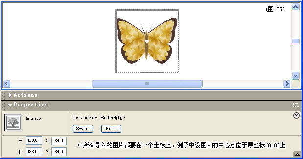

【五】点击菜单“File”→“Import”,导入你要的素材图片!设置它的坐标。如图-03、图-04、图-05

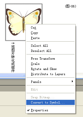

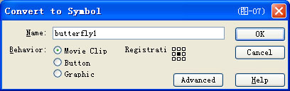

【六】右键点击图片,选择“Convert to Symbol...”,将图片转化成组件。如图-06、图-07

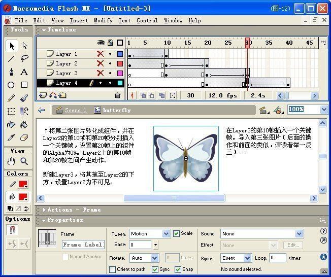

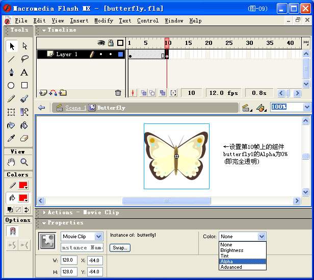

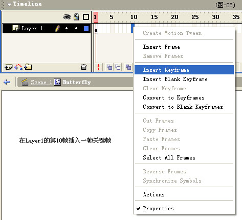

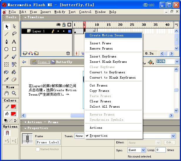

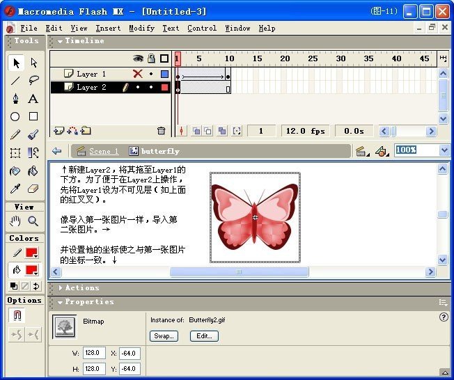

【七】如图-08、如图-09、如图-10、如图-11、如图-12

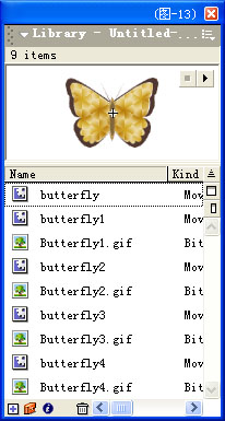

【八】新建Layer5,在第30帧插入一个关键帧。点击菜单“Windows”→“Library”(快捷键F11),打开资料库(如图-13)。将组件butterfly1拖到页面上,设置它的坐标,使之与前面的图片坐标一致。

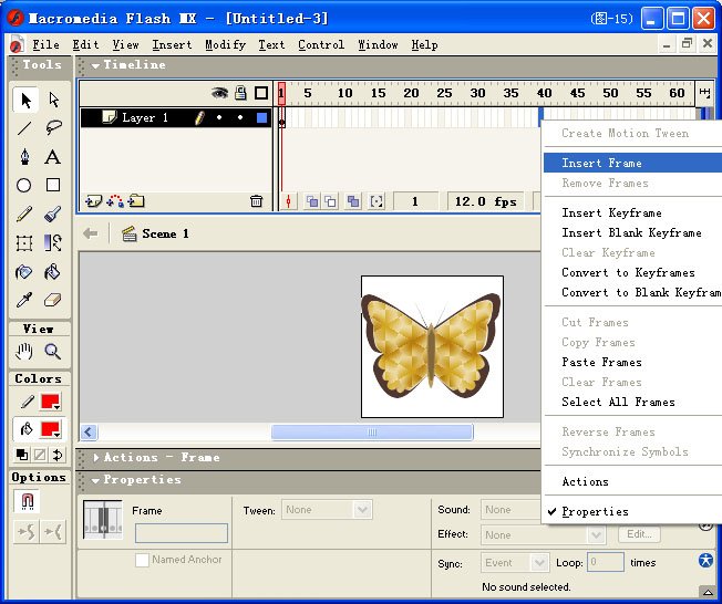

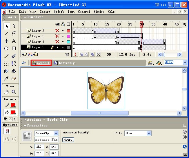

【九】点击Scene1(如图-14),回到场景。将组件butterfly从Library中拖到页面上,设置它的坐标为(0,0)。在第40帧插入帧。如图-15
